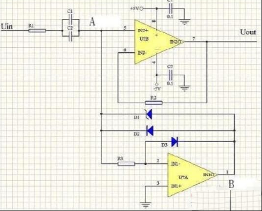

摘要: 有关阻抗的知识,运放输入阻抗是什么,Vin2同相输入阻抗的工作原理是什么,对于独立电压源Vin2来说,相当于存在一个从R3, R4串联到地的回路,理想运放的应用入门,一起来看下。运放输入阻抗1、Vin2同相输入阻抗不管 ...
1、Vin2同相输入阻抗
不管Vin2如何变,R3, R4 两个电阻上的压降按照电阻阻值比例降低,并且电压降方向从Vin2到地是相同方向(经过R3,R4一路降低到0)。
所以,对于独立电压源Vin2来说,相当于存在一个从R3, R4串联到地的回路。Vin2 端看到的阻抗相当于R3, R4的串联阻抗,即R3+R4=200kohm。
参考图:运放输入阻抗
2、理想运放的应用
对于Vin1端看到的阻抗,利用线性网络理论来考察一个电压源时,可以将其它独立电压源对地短路。
因此,将Vin2对地短路,利用理想运放的
