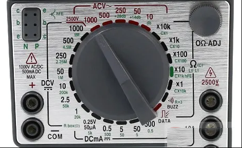

有些万用表可以通过测量容抗转化为电容值,其电容档和10V正弦交流电压共用一个档位,使用时需要外接一个10V、50Hz的正弦交流电源。
检测方法:
先将旋钮调到10V交流电源位置,然后将外接电源、电容器、万用表的两个表笔串联在一起,即可从表盘上读取电容值(如下图,该档位还有其它功能)。
有些万用表在电阻档也标了电容的倍率,通过电容器充放电原理进行测量,使用方法和电阻档类似:

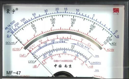

先把万用表旋钮调到电阻档的合适倍率上,短接表笔调零,再把完全放电后的电容器连到两个表笔,可以看到指针偏转一下回复到最左端。这种表只能检测电容器的好坏:如果指针不能回到最左端,说明电容器漏电流比较大,也就是电容器内部的两极之间绝缘不好。在使用万用表测量电容之前,必须先对电容器放电。
以上二者的刻度没有明显区别,下图中平面镜下就是电容刻度,可以看出分布很均匀,单位是微法,左边数值小,右边数值大:
