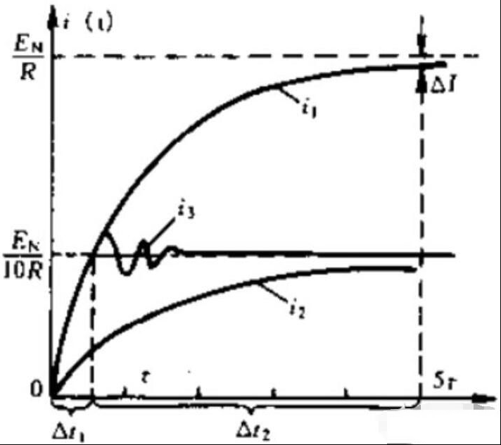

与传统的电桥测试方法比较,该测量方法具有操作简便、测试速度快、消除人为测量误差等优点。触机辅助测量原理如图1,回路电流与时间变化关系曲线如图2。

如图2中,台上S1,稳压电源EN向被测试绕组充电,其充电过程如图2中曲线i1所示。
图2:回路电流与时间变化关系曲线
it—电压为EN时的充电曲线;
i2—电压为En/10时的充电曲线;
i3—全压恒流充电曲线;
△t1—稳压时间;△t2—恒流时间;
△I—充电到6r时的电流误差。
当电流达到恒流源电流值IN时,S2合上,S1断开,回路转入稳流状态,见图2i3曲线,回路电流由恒流电源IN强制供给。当测试回路过渡过程结束之后,变压器绕组和回路串联的标准电阻都通过同一电流IN,在变压器绕组两端产生的电压降Ux= RxIN;在标准电阻两端产生的压降为UN= INRN,则绕组电阻Rx为Rx= UX/UNRN。
通过高精度放大器和A/D转换器测出绕组和标准电阻两端电压,即可换算得到绕组的电阻值RX。
数字式直流电阻测量仪必须满足以下技术要求,才能得到真实可靠的测量值:
1)恒流源的纹波系数要小于0.1%(电阻负载下测量);
2)测量数据要在回路达到稳态时候读取,测量电阻值应在5min内测值变化不大于5‰;
3)测量软件要求为近期数据均方根处理,不能用全事件平均处理。
