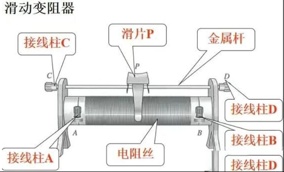

参考图:滑动变阻器

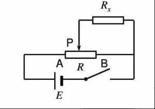

二、分压式
滑动变阻器一部分并联在电路中,一部分串联在电路中。
以下情况必须使用分压式接法:
1、待测电阻远大于或远小于滑动变阻器电阻。
2、实验要求待测用电器电流及其两端电压可以由0开始连续变化(比如测小灯泡的伏安特性曲线)。
3、实验要求待测用电器电流及其两端电压可变范围较大。
4、采用限流式接法时,无论怎么调节变阻器,电流、电压都大于对应电表的量程。
当选择分压电路时,若题目中出现多个滑动变阻器可选择,则必须选范围小的那个,因并联电路的阻值由小电阻决定,滑动变阻器阻值小的分压效果明显,移动触头时变化明显。
