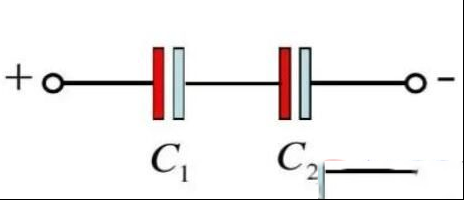

图3:电容的串联
电容串联:总容量减少,但耐压值升高,耐压值为两个电容耐压值之和。一般来说,这种用法比较少。

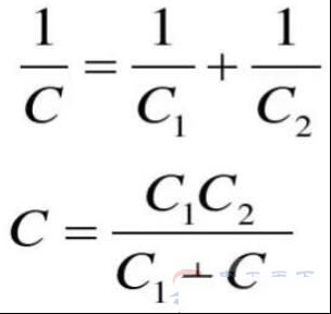

图4:电容串联的容值计算
对于多个电容串联总容量的计算公式为:1/C=1/C1+1/C2+…+1/Cn。
