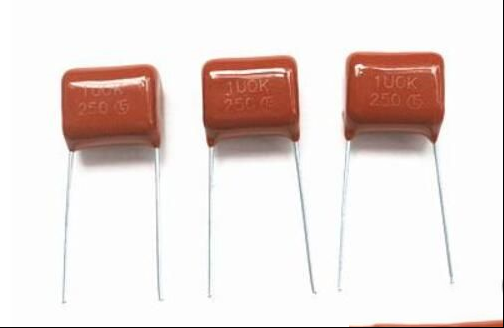

    在平时所用的电容器的种类,一般就是无极电容和电解电容二种,无极电容器一般在220v或380单相电上机上作启动或运行电容使用,启动电容的容量一般从50uF一300uF,运行电容的容量一般从1uF一50uF较为常见,耐压值一般从250v一500v。
电解电容一般用在滤波电路、谐波电路、震荡电路等电路中,它们的容量从几PuF到几kuF不等。判断电容器是否损坏的办法
怎么判断电容器的好坏,其实并不复杂,可以使用万用表的欧姆档来测量出好坏。
50-100uE以上的电容器用x1k档测其两根引线的阻值,注意在测量前应放电,以免烧坏电表。
此时表针摆动会出现三种表现:
1、从0到无限大慢慢回归至0,摆动幅越大越好,50uF以下的摆动幅度小些。
2、两根引线间电阻为零,说明电容器内部短路彻底损坏。
3、两根引线间阻值无限大指针无返回迹象,说明电容器内部断路,或两根引线断开电容器彻底失去容量。从电容器外观观察其好坏,一看外形是否开裂鼓泡,二用手摸一下是否发热,两者居其一说明电容器已损坏。
4、在没有仪表测量时,观察单相电机启动是否困难或不能启动,这种情况下启动电容很可能损坏,可以换一个数据同的电容一试。如果仍然不能启动,则可能是电机启动绕组有问题。怎么判断电容器的好坏

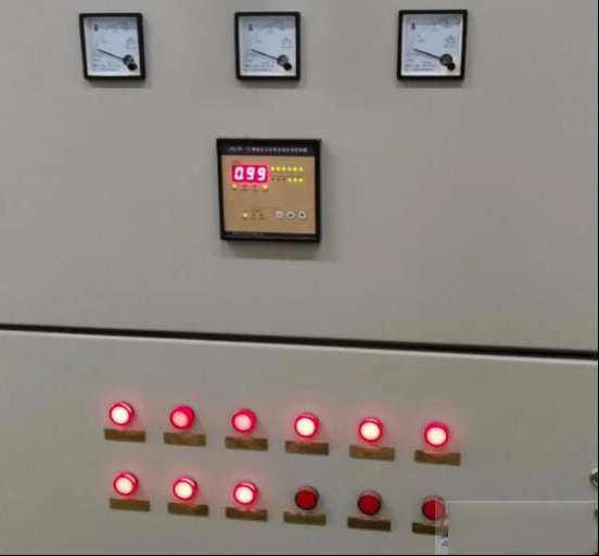

用什么办法来判断电容器的好坏,用什么方法来检测电容器有无损坏,电工天下小编整理了五种常用的方法,借助这些方法来检测电容器,可以快速出结果。判断电容柜内电容损坏的四种方法
当负载感性电流较大时,就需要用到电容去补偿,有时某一组电容因某种原因坏掉而无法补偿,就会影响电路的正常运行,那么如何判断电容是否损坏,这里总结了四种常用方法,供大家参考。
