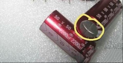

下面配有张图片,这种电容怎么判断好坏。
上图中是型号CD 60的铝电解电容,一般用在单相电容电机上,如果需要判断其好坏先看外观,有无明显的臌胀,接线端头有没有漏液,可以用万用表测量是否短路,有电容档的用电容挡测容量相差正负5%所以正常范围。如果没有电容挡,在使用万用表测量无短路的情况下,直接连接上单相220V电源上2~3秒,然后把两极短路根据短路的火花大概判断电容的容量,火花越强容量越大。
如果题主所问的是一些常规电容的判断方法,那么先看下电容的种类,如图所示:
对于小容量的电容,其阻值本就接近无穷大,只要没有短路,基本上就判断是好的。可以代换到电路上测试,有测量仪器的最好用测量仪器进行测量。
电解电容是应用最多,容量大,最常见的一种电容,故障率也是很高的一种电容,可以从外观上来判断是否烧坏。
看到电容顶部用黄颜色圈住的那部分,厂家设计时在顶部压了一个十字压痕,如果电容有损坏臌胀,这个地方会先回鼔起来,如果这个地方鼓起来了,基本可以直接判断电容已损坏。
