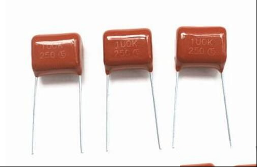

    有关电容器的使用知识,必须保证电容的正常运行,这是对电子电路的基本要求之一,在挑选电容器时必须严把质量关,怎么来判断电容器的好坏,下面与电工天下小编一起来了解下。怎么判断电容器的好坏
不管电容有没有坏,在测量前必须放电,小的电容正负极短接一下,大的可以接地放电。注意此步骤不能忽略。
1、观察外观
一般电容坏了,外形会有一定变化,比如:鼓胀等
2、观察温度
如果第一时间发现坏了,摸摸是不是发烫,有没有烧糊的味道
如果不存在以上问题,就使用万能表测量一下,在测量前先放电,测一下两极是不是短路,如果有就是坏了。
电容是否损坏,电工和电子设备维修工都能测试出来,最简单的测量方法:用万用表的电阻档测电容的充放电情况,0阻值表示击穿,阻值无穷大的是内部断线。

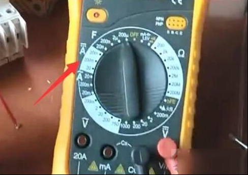

电容器的容值是否正确,电工凭经验看下放电时间。容值在10微法左右时用10K档,100微法用1K档。注意,测量前低压的可直接短路放电,高压的用100W的白炽灯泡放电。怎么用万用表测电容的好坏
有关电容好坏的测量方法,准备一块万用表就可以了,以测量电内扇的电容好坏为例,来介绍下怎么用万用表测电容的好坏的方法,感兴趣的朋友参考下。怎么判断电容器的好坏
