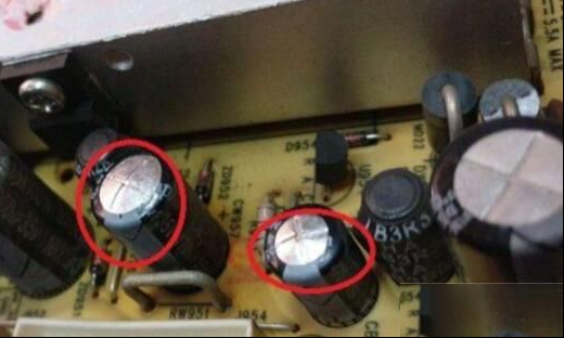

1、外观法判断法
一只坏了电容器,可以从外观上直接看出好坏。先看下电容器是否有鼓包的现象,若有则说明该电容器坏了,应马上更换。
当电容器的外壳温升高于55℃以上时,示温片发生脱落,同样说明该电容器已损坏,应及时更换掉。
及时发现电容器的好坏,及时处理故障,可以有效维护电路的稳定。

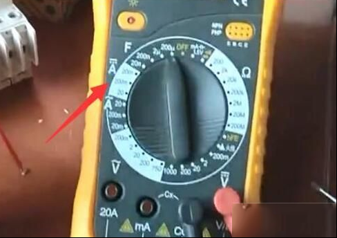

2、用万用表测量法
在测量前选好合适的档位,如果测得结果无穷大,那么说明该电容器已损坏了。如果电容器内部声音异常,也说明电容器坏了。
