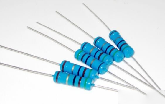

    有关电阻器的入门知识,介绍了三种不同类型的电阻器,分别是碳膜电阻(RT)、金属膜电阻(RJ)和金属氧化膜电阻(RY),介绍了这三类电阻器的特点和用途等知识,供大家参考。一、碳膜电阻(RT)
主要特点:稳定性较好,呈现不大的负温率系数,受电压和频率影响较小,脉冲负载稳定。
主要用途:价格低廉,广泛用于各种电子产品中。二、金属膜电阻(RJ)
主要特点:温度系数、电压系数、耐热性能和噪声指标都比碳膜电阻强,体积小(同样额定功率下约为碳膜电阻的一半),精密度高(可达+-0.5%~+-0.05%)。缺点:脉冲负载稳定性差,价格比碳膜电阻高。
主要用途:可用于要求精度高、温度稳定性好的电路中。三、金属氧化膜电阻(RY)
主要特点:比金属膜电阻器有较好的抗氧化性和稳定性,功率最大可达50W。缺点:阻值范围小(1Ω-200KΩ)。
主要用途:价格低廉、与碳膜电阻价格相仿,但性能与金属膜电阻器基本相同,有较高的性价比。其特点是耐热性好,极限温度可达240℃,可用于较高温度场景。
