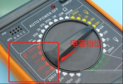

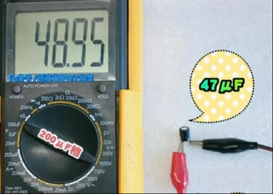

2、万用表电容档测量
打开数字万用表,将万用表拨到电容档位,根据被测量电容的容量,选择相应量程。数字万用表一般有20n、200n、2μ、20μ、200μ等五个档位。
选定量程后,将电容器的两个引脚直接插入Cx插孔即可开始测量。如果有极性的电容,应注意电容的正负极。然后,根据数字万用表显示的电容容量,判断电容器是否损坏。如果测量容量低于标称容量,说明该电容器已经损坏。

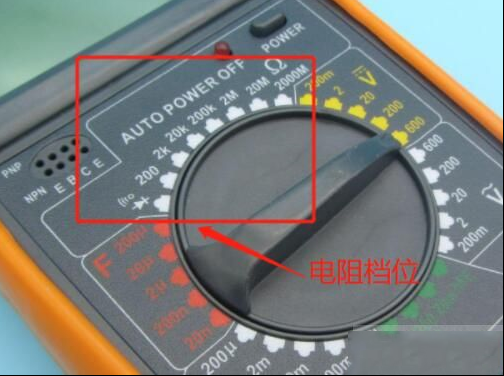

3、万用表电阻档测量
一般万用表电阻档小于10K档位,其输出电压为1.5V,万用表电阻档大于10K档位,其输出电压为9V。如果被测电容的容量比较大,就用电阻小量程测量。如果被测电容的容量比较小,就用大量程测量。
选好量程后,用万用表的红黑表笔分别接触被测电容器Cx的两极。如果电容有正负极,那么红表笔接正极,黑表笔接负极。如果表盘上的数据从
