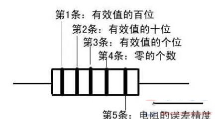

用色环法可以识别电阻的大小,色环法就是用不同颜色的色标来表示电阻参数。色环电阻有4个色环,5个色环,各个色环代表的意义不同。根据电阻上的色环位置的不同,其代表的意义也是不同的。
以五色环为例介绍每条色环的意义,如下图:
在设计电路中经常用到的5色环电阻,颜色分别是棕、黑、黑、棕、棕。第1、2、3条代表数值,分别代表的数值是1、0、0;第4条表示倍数,棕色为1倍;第5条代表误差,棕色表示误差范围为+1%。
图1:常见的5色环电阻
根据色环表可得出上图电阻值:
100 ×101=1000Ω 误差范围为正负10Ω
读取色环电阻的参数,首先要判断读数的方向。一般来说,表示误差的色环离开其他几个色环较远并且较宽一些。在判断好方向之后,可以从左向右读数。
图2:读取色环电阻的参数
