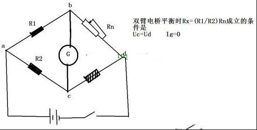

推荐你看的:双臂电桥测量电阻的范围是多少
有关双臂电桥测量电阻的小知识,双臂电桥测量电阻的范围是多少,是0.01~1Ω,还是1~2Ω,直流双臂电桥用于测量小阻值的电阻,测量电流较大,以及双臂电桥的平衡推导公式,有需要的朋友参考下。直流电桥测量电阻
有关直流电桥测量电阻的方法,直流电桥若电池电压不足会影响灵敏度,选择适当容量的直流电源,直流单臂电桥不宜测量0.1Ω以下的电阻。
