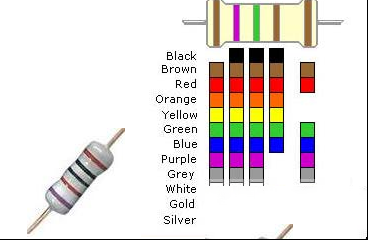

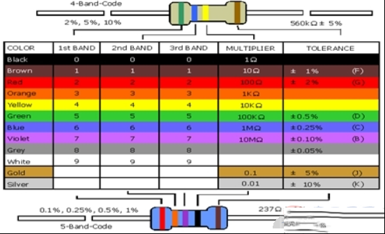

4、色标法:用不同颜色的带或点在电阻器表面标出标称阻值和允许偏差。国外电阻多采用色标法。
不同的色标:黑-0、棕-1、红-2、橙-3、黄-4、绿-5、蓝-6、紫-7、灰-8、白-9、金-±5%、银-±10%、无色-±20%
1)四环电阻:最后一环必为金色或银色,前两位为有效数字, 第三位为乘方数,第四位为偏差。
2)五环电阻:最后一环与前面四环距离较大,前三位为有效数字, 第四位为乘方数, 第五位为偏差。 色环电阻阻值如何识别
