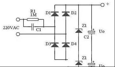

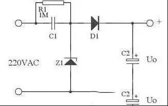

图1为阻容降压的典型应用,C1为降压电容,R1为断开电源时C1的泄放电阻,D1为半波整流二极管;D2在市电的负半周为C1提供放电回路,否则电容C1充满电就不工作了,Z1为稳压二极管,C2为滤波电容。输出为稳压二极管Z1的稳定电压值。
在实际应用中,可以用2图代替图1,这里用了Z1正向特性和反向特性,其反向特性(也就是其稳压特性)来稳定电压,其正向特性用来在市电负半周给C1提供放电回路。
在较大电流的应用中,可以用全波整流,如图3。
在小电压全波整流输出时,最大输出电流即为:
容抗 Xc=1/(2πfC)
电流 Ic = U/Xc=2πfCU
