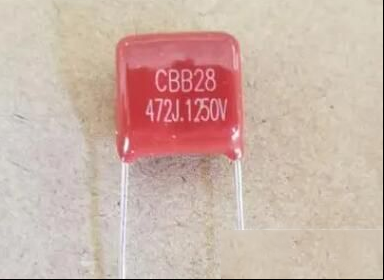

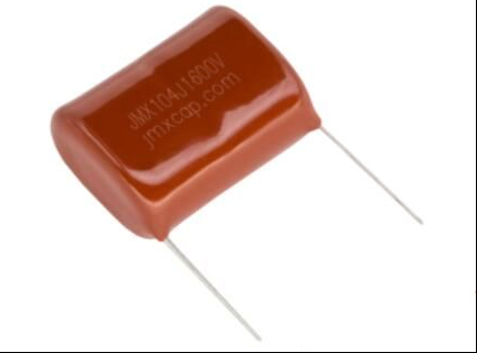

怎么检测薄膜电容的好坏,先看外观,外观有问题的话,说明薄膜电容可能有问题。用万用表电阻档测试,薄膜电的两脚应为非常高阻值,如果有电容表,量度电容值是否与外壳上标记相符。薄膜电容中cbb81的472J表示什么
Cbb81电容是CBB聚丙烯电容,为薄膜电容的一种。cbb81电容上472j的含义:cbb薄膜介质,无极性,81是设计序号,表示不同的外形尺寸等;472j,472代表容量,表示47后面0的个数是2个,即4700pF3、J表示静电容量的误差,J代表误差为±5%。
