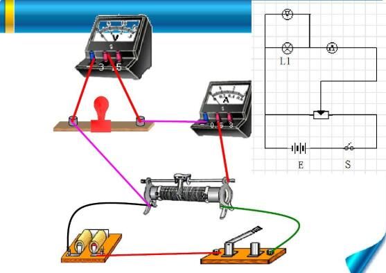

    用伏安法测电阻大小,以下是具体的实验操作步骤:
1、将电源、开关、滑动变阻器、电流表、电压表、待测电阻用导线连好,连接时开关断开,滑片滑到阻值最大端;
2、检查无误后,闭合开关,移动滑片,读出电流表、电压表示数,R=U/I。
3、把一个已知电阻与待测电阻串联在电路中,将电压表并联在已知电阻两端,读出示数为U1,然后把电压表改接在待测电阻两端,读出示数为U2,待测电阻为(U2/U1)*R。
4、把待测电阻和一个已知电阻分别于一个开关串联后再并联,电流表在干路,闭合与已知电阻串联的开关,读出示数I1,计算出电源电压U,断开与已知电阻串联的开关,闭合与待测电阻串联的开关,读出示数I2,则电阻为U/I2。
5、按照电路图连接电路,调节滑动变阻器r,使电路中的电阻较大;接通开关s,读出电流表i和电压表的示数u;根据测量的电压与电流值,计算出rx=u/i的阻值。伏安法测电阻怎么选择量程
在使用伏安法来测量电阻时,注意量程的选择,过大或过小均会影响测量结果的准确性,无论是测量电阻两端电压,还是测量电源电功率,尽量选择量程较小的滑动变阻器。电机绕组直流电阻的测量方法

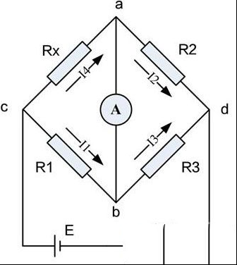

直流电阻的测量方法" width="342" height="377" />
电机绕组直流电阻的测量方法,直流伏安法与电桥法进行电机绕组直流电阻值的测量,异步电动机的直流电阻,包括定子绕组、绕线式电动机转子绕组及启动变阻器等的直流电阻等。
