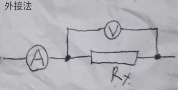

二、外接法(电流表外接法)
1、电路图
2、误差原因
(电压表)并联分流,记I(测)=Ix+I(测).
3、测量值
偏小,记R(测)<Rx.
4、问题分析
R(测)=U(测)/I(测),测量电压为R的实际电压,但测量电流大于R的实际电流,故测量出的R值偏小。

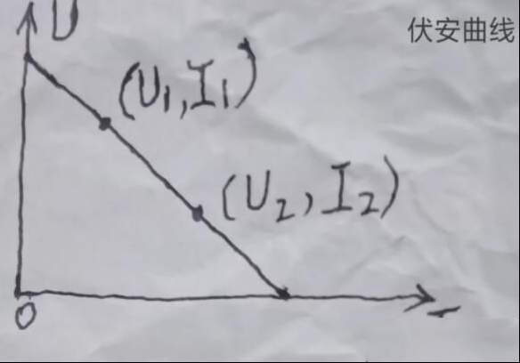

五、伏安曲线(U为外电压)
1.伏安曲线图
2.电源内阻:r=|△U/△I|.
电源电动势:E=纵截距。
3.理解:
(1)E=U1+I1r①,E=U2+I2r②两式相减得,r=|△U/△I|。
(2)I=0时,E=U。
