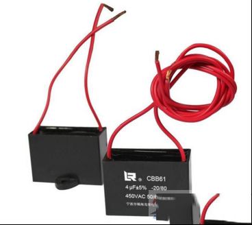

    使用白炽灯和电容器串联来检测电容器的好坏,把白炽灯泡和电容器串联接在220V的交流电源上,测量结果如下:
1、白炽灯泡的亮度比直接接在220V交流电源上暗,说明电容器是好的;
2、白炽灯泡不亮,说明待测电容器的内部已出现断路;
3、白炽灯泡的亮度和直接接在220V交流电源上的亮度相同,说明电容器的内部出现短路。如何使用万用表检测电容?

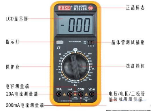

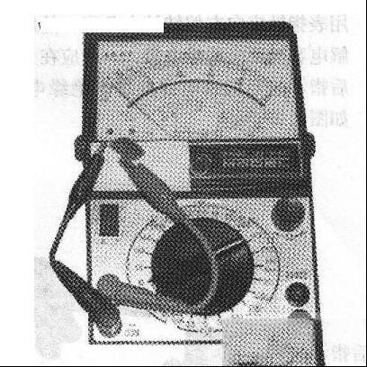

有关万用表来检测电容的方法,用指针式万用表、数字式万用表来检测电容,包括固定电容的检测,可变电容的检测,以及电解电容的检测方法等,供大家学习参考。数字式万用表检测电容的三个步骤
数字式万用表检测电容的步骤,包括短接电容,对电容放电,将功能旋复转开关打至电容(C)测量档等,掌握正确的检测方法,才能保证测量结果的准确性。万用表检测电容好坏的简单方法
