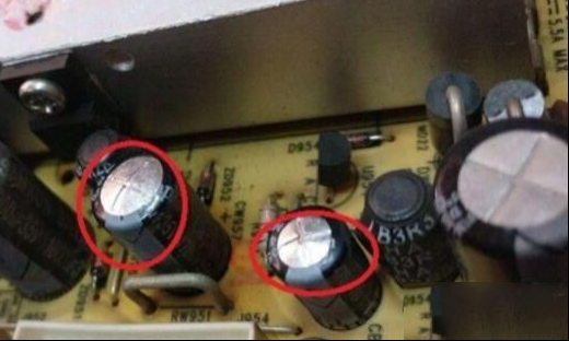

    使用兆欧表来检测电容的好坏,检测方法如下:
用兆欧表(250V级)进行检测,摇动手柄,如指针指在无穷大处,说明电容器内部断路;如指针指在零处,说明电容器内部短路。
或者做电容器的通地试验,检测方法:把兆欧表的接线柱分别接于电容器的接线端子和外壳,摇动手柄,如指针指在零处,说明电容器内部通地。

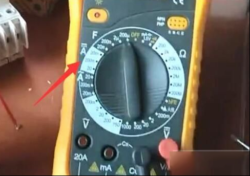

电容器是集成电路中常用的电子元件,当电容器发生故障时,电路无法正常工作。那么,应该怎么来检测电容器的好坏,这里分享三种常用的测量方法,有需要的朋友参考下。怎么用万用表测电容的好坏
万用表测电容的好坏,测量电容时的详细步骤" width="493" height="349" />
有关电容好坏的测量方法,准备一块万用表就可以了,以测量电内扇的电容好坏为例,来介绍下怎么用万用表测电容的好坏的方法,感兴趣的朋友参考下。
