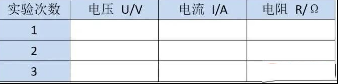

(2) 设计记录数据的表格。
图2:记录数据的表格
(3) 检查电路无误后,调节滑动变阻器的滑片,使它处于阻值最大处(这样闭合开关时电路中的电流最小)。
(4) 闭合开关后,用滑动变阻器调节电路中的电流,改变待测电阻两端的电压,记下三组对应的电压值与电流值,分别填入表格中。
(5) 根据记录的三组数据分别求出三个对应的电阻值,计算出平均值,可以减小实验误差。
