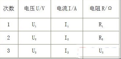

(2)检查无误后,闭合开关,调节滑动变阻器滑片P的位置,改变电阻两端电压分别为U1、U2、U3观察电流表每次对应的数值,I1、I2、I3 分别填入设计的记录表格:
4、测小灯泡L电阻时要测出三次电压、电流值,算出三次小灯泡的阻值。但不能求平均值,一般需要计算额定电压下的额定电阻。
