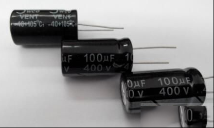

    如何用熔断器来检测电容的好坏,方法如下:
用熔断器(其熔丝的额定电流In由下式确定:IN=0.8/C(A),C是电容器的电容量)和待检测的电容器串联接在220V的交流电源上,如果熔断器的熔丝爆断,说明电容器内部已短路。
如果熔断器的熔丝不爆断,经过几秒钟的充电之后,切断电源,用带绝缘把的螺丝刀把电容器的两极短路放电,有火花产生,则说明电容器是好的。
反之,说明电容器的电容量已变小或开路。
注意事项:使用此法判断电容器的好坏,需要重复几次,以便得到正确结论。万用表检测电容好坏的简单方法

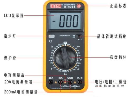

万用表检测电容好坏的简单方法" width="527" height="389" />
想确定电容的好坏情况,手上有一只万用表就可以了,用万用表检测电容的好坏,还是比较简单的,可以检测电容是否断路,检测电容的容量值等,一起来学习下。300uf400v电容好坏的判断方法
300uf400v电容测量好坏的方法,电容的容量只能估计,或者与其它好电容进行比较。大容量电容指针返回速度很慢,可以先用乘1档,指针返回后再拨向乘1k档,即可以快速得到测量结果。
