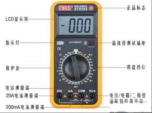

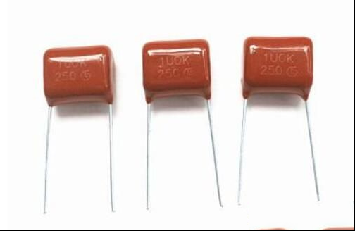

对于O.01pF以上的固定电容器,用万用表的R×1k挡直接测试电容器有无充电过程,以及有无内部短路或漏电,根据指针向右摆动的幅度大小来估计电容的容量。
测试操作时,先用两表笔任意触碰电容的两引脚,调换表笔再触碰一次,如果电容是好的,万用表指针会向右摆动一下,随即向左迅速返回无穷大位置。电容量越大,指针摆动幅度越大。
如果反复调换表笔触碰电容两引脚,万用表指针始终不向右摆动,说明该电容的容量已低于0.01pF或者已经消失。
在测量电容器的过程中,如果指针向右摆动后不能再向左回到无穷大位置,说明电容漏电或已击穿。检测电容器有无损坏的五种方法
