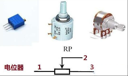

2、拓展(电位器)
如果是电位器,那么是分接线方向的,电位器有3个引脚RW-1、RW-2、RW-3。

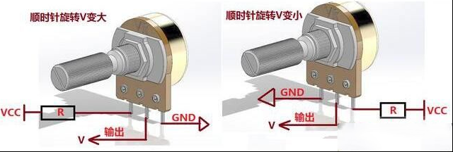

3、电位器图
电位器的接线方向不同,正时针旋转和逆时针旋转的效果就不同。
如果对电位器顺时针和逆时针旋转要求比较严格,那么必须仔细认清该电位器的引脚定义,不同型号的电位器的引脚定义不一定相同。如果没有相关资料,可以用万用表测量得知。
