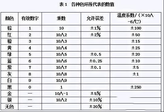

下面(表1)是色环电阻各种颜色所代表的数值。
怎么根据色环的颜色来识别大小,以四色环电阻为例:
第一色环是十位数;第二色环是个位数;第三色环是应乘颜色次幂颜色次;第四色环是误差率。
例如:棕 、红 、红、 金,对照上图所示,其阻值为12×102=1.2K 误差为±5%;此处的误差表示电阻数值,在标准电阻值1200上下波动(5%×1200)都表示此电阻是符合这个色环的标注的;即在1140-1260之间都是合格的电阻器。
以下是五色环数值标注方法看电阻器的电阻值:例如,红 、红 、黑 、棕、 金;注意,五色环电阻最后一环表示为电阻的误差值,前面三环的数值乘以第四环的10颜色次幂颜色次,其电阻应该为; 220×101=2.2K Ω,其误差为±5%。
第一色环是百位数;第二色环是十位数;第三色环是个位数;第四色环是应乘颜色次幂颜色次;第五色环是它的误差率。
在利用颜色判断电阻器的电阻值时,首先从电阻器的最后底端颜色,找到代表允许误差精度的色环。金色的代表5%,银色的代表10%。 再从电阻器的另一端看,找出第一条、第二条色环,读取其相对应的数字,以下图为例,前两条色环都为红色,故其对应数字为红2、红2,其有效数是22。再读取第三条倍数色环,黑1。最后得到的电阻值为22x1=22Ω。
假设第三环倍数色环为金色,则需要将有效数值乘以0.1。如果第三环倍数色环为银色,则乘以0.01。
