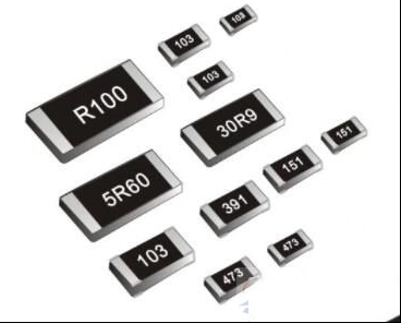

    高压贴片电容472的容量是4700PF,电容的容量标识的几种方法:
1、直接标识:47uf/25V容量47uf,电容耐压25v。
2、使用单位nf:如涤纶电容,标称4n7,即4.7nf,转换为pf即为4700pf。还有的例如:10n,即0.01uf;33n,即0.033uf。后面的63是指电容耐压63v。
3、数学计数法:如上图瓷介电容,标值104,容量就是:10X10000pf=0.1uf。
如果电容器上标值473,即为47X1000pf=0.047uf。(后面的4、3,都表示10的多少次方),再比如332=33X100pf=3300pf。

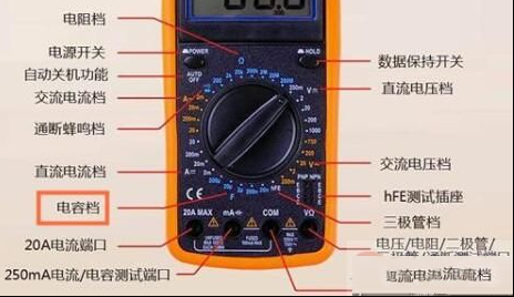

测量贴片电容的二种常用方法,这里介绍二种方法,一种是用万用表测量贴片电容,另一种是LCR(电桥)测量电容,一起来学习下。
