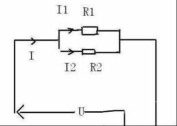

2、电阻分流
上图中两个电阻并联,每个电阻上的电压相等,电流不同,分流公式为 I1/I2 = R2/R1 。由此得出,电阻并联分流,电阻越大分的电流越小。
