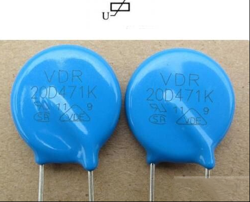

压敏电阻的主要特性,压敏电阻的主要参数有:压敏电压、通流容量、结电容、响应时间等。主要特性:1、压敏电阻在电路中的简称为MY;2、压敏电阻的电路图形符号和实物图如下。
