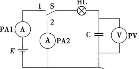

    电容器的充电方法
电容器的极板上本来没有电荷,但和电源接通后进行充电时,电源的正极向极板A供给正电荷,电源的负极向极板B供给负电荷。如此,电荷在电路中移动,就形成了电流。
电容器的两个极板之间带有不同符号的电荷,所以就会出现电位差。在开关刚合上时,极板上没有电荷,电压为零。这时大量的电荷从电源移向极板,电流很大。
随着极板上的电荷增多,由于同性电荷之间有排斥作用,极板上的电荷会阻止后来的电荷的移动,所以电流逐渐减小;极板上电荷的增加,使电容器两端电压增高。
最后,当电容器电压等于电源电压时,电路中不再有电荷的移动,电流就为零了。电容的充电与放电过程详解
