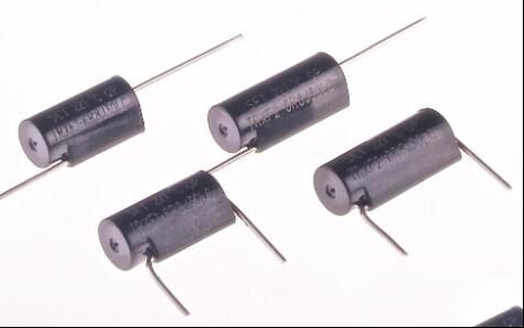

    熔断电阻器的的特点
1、熔断电阻器,又称为保险丝电阻起,具有电阻器和过流保护保险丝的双重作用,在电流较大的情况下熔化断裂,以保护整个设备不受损坏。
2、熔断电阻器的额定功率主要有1/4W,1/2W,1W,2W,3W等,阻值有0.33欧姆,0.38欧姆,0.68欧姆等几种。
3、熔断电阻器在电路中的名称标示一般为"R";
4、熔断电阻器一般使用色环标注法标注阻值;
5、熔断电阻器有普通电阻器的电气功能,当电流过大时,熔断电阻器会断裂,对电路起到一定的保护作用。熔断电阻器的二种检测方法
