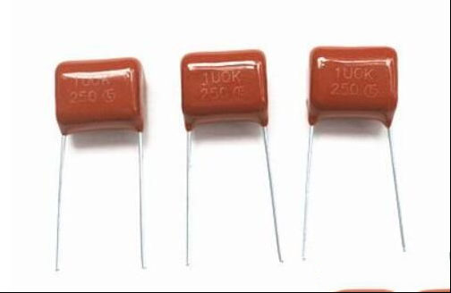

    300uf400v电容测量好坏的方法
可以用万用表的欧姆档测量:先把电容两极短路放电,分开后把正表笔接电容负极,负表笔接电容正极,【无极性电容不用考虑】电容充时电表针会打满,容量越大摆幅越大,然后慢慢返回,停下后就是电容的漏电电阻,正常值一般在几百k~无限大,越大越好。
电容的容量只能估计,或者与其它好电容进行比较。大容量电容指针返回速度很慢,可以先用乘1档,指针返回后再拨向乘1k档,即可以快速得到测量结果。
300uF电容用万用表怎么测好坏?
用万表表的电容档测量:把万用表的档位打到电容档位,红表笔接电容一端,黑表笔接另一个端子,稍微等待一会就能测到电容的容量,万用表测的数据和电容上标出的容量相差不大,则说明电容是好的。
注意:在测量电容前,需要对电容进行放电,可以用灯泡对其放电。测量电容器的好坏的三种方法

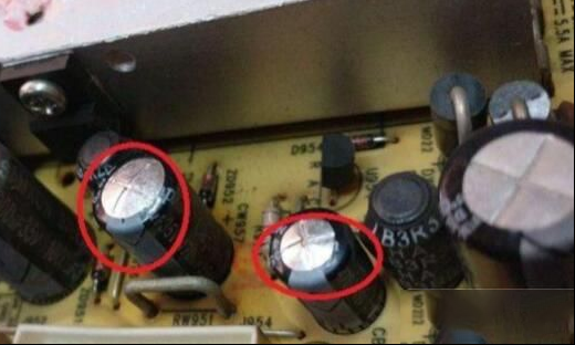

电容器的好坏的三种方法" width="524" height="313" />
电容器是集成电路中常用的电子元件,当电容器发生故障时,电路无法正常工作。那么,应该怎么来检测电容器的好坏,这里分享三种常用的测量方法,有需要的朋友参考下。五种方法帮你检测电容器有无损坏
用什么办法来判断电容器的好坏,用什么方法来检测电容器有无损坏,电工天下小编整理了五种常用的方法,借助这些方法来检测电容器,可以快速出结果。
