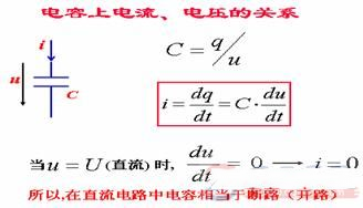

    电容器电压与电流的关系
1、计算公式
如上图。
2、电容上的电压不能发生突变,常利用电容的这种特性对电路元件进行过电压保护。
3、在直流电路中电容相当于断路(开路)。电容的计算公式,电容与电池容量的关系
