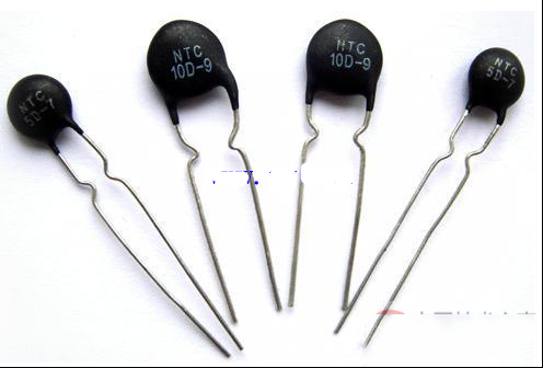

    怎么检测热敏电阻器
热敏电阻器当外界温度变化时,其阻值会随之变化,为了更好地观察测量结果,在检测时必须注意测试的环境温度。
在检测热敏电阻前,先确定其标称值,在使用万用表检测热敏电阻的好坏时,可以使用热源迅速对热敏电阻加热,正常情况下表针会随温度的变化而摆动。
注意用模拟万用表测量电阻前,均需要进行零欧姆校正,且每换一次量程都要再进行一次零欧姆矫正。
在正常情况下,热敏电阻在迅速加热时可看到随着温度的变化,阻值会随之发生变化。因此,在测量时使用数字式万用表,以便于观察阻值的变化。
分为二种情况:
1、当温度升高时测得的阻值比正常温度下测得的阻值大,则该热敏电阻为正温度系数热敏电阻。
2、当温度升高时测得的电阻值比正常温度下测得的阻值小,则该热敏电阻为负温度系数热敏电阻。NTC热敏电阻与PTC热敏电阻有什么区别?
