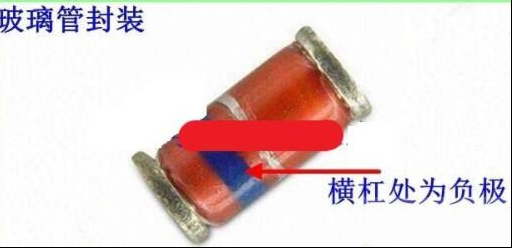

2、玻璃管贴片二极管的正负极
玻璃管封装的二极管也很常见,以LL-34封装为例,如上图所示。在玻璃壳体上有黑色或蓝色的一条杠的代表二极管的负极,另一端是二极管的正极。

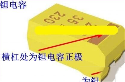

3、贴片钽电容的正负极
贴片钽电容壳体以黄色为多,在电容的表面有一条横杠,横杠代表钽电容的正极,另一侧代表电容的负极,如下图所示:
说明:钽电容和二极管的正负极表示方法相差无齐,对于初学者来说是很容易混淆的。
