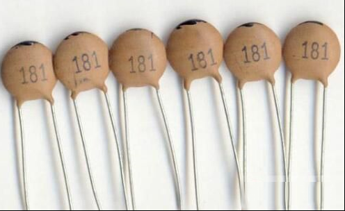

另外,陶瓷电容的容量一般做不大,需要和电解电容配合使用,作为退偶的比较多。陶瓷电容是一种比较廉价的电容,圆片直插的陶瓷电容最便宜,很多低端家电都在使用。多层陶瓷电容使用最广泛,几乎所有电子产品都会用到。
随着电容技术的不断进步,陶瓷电容的容量越做越大,已经出现了47UF的多层陶瓷电容,大容量陶瓷电容正在逐步代替钽电容,但大容量陶瓷电容只有日本的几个大品牌才能做,所以价格偏贵,和钽电容价格差不多。
