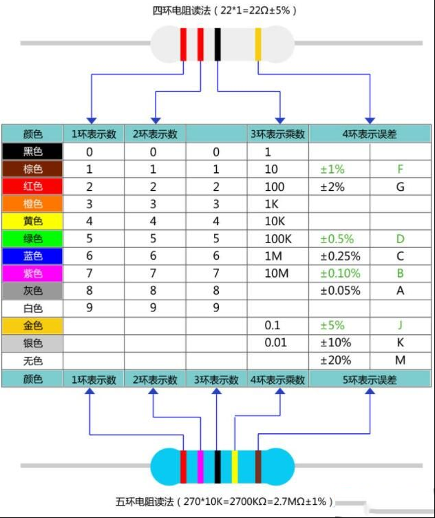

    色环电阻阻值的计算法
电阻的单位是欧姆,符号为Ω,常用的单位还有千欧(KΩ),兆欧(MΩ)等,阻值的表示方法主要有值标法、色标法、文字符号法、数码法。
体积较大的电阻,可以用指标法来标注阻值,以便于查看。而体积小的多采用色标法,其中有色点和色环二种方法,色环有四道环和五道环。
色环标法是从电阻引脚离色环最近的一端读起,依次为第一道、第二道......在四色环电阻中前两道为数值位、第三道为倍率位、第四道为误差位。五环则是前三道为数值位、第四道为倍率位、第五道为误差位。
色环电阻的含义:
1、数值位
黑:0 棕:1 红:2 橙:3 黄:4 绿:5 蓝:6 紫:7 灰:8 白:9 金:- 银:-
2、倍率位
黑:1 棕:10 红:100 橙:1000 黄:10000 绿:100000 蓝:1000000 紫:10000000 灰:100000000 白:1000000000 金:0.1 银:0.01
3、误差位
黑:- 棕:±1% 红:±2% 橙:- 黄:- 绿:±0.5% 蓝:±0.25% 紫:±0.1% 灰:- 白:- 金:±5% 银:±10% 无色:±20%
