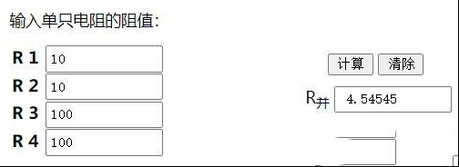

并联电阻阻值的计算公式:1/R并=1/R1+1/R2+1/R3+...1/Rn
例1:10Ω、10Ω、100Ω、100Ω四只电阻并联,则阻值R并为:
1/R并=1/10+1/10+1/100+1/100;1/R并=22/100;R并≈4.5Ω。
如上:计算2至4只电阻并联后的阻值,并联电阻计算公式计算中要保持单位一致。
