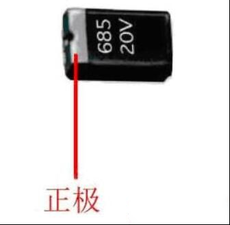

    钽电容正负极的识别方法
1、贴片:贴片钽电容有一端是标有一横线,这是贴片钽电容的正极,另外一端是负极。
2、插件:引线钽电容腿长的一端是正极,腿短一端是负极。
3、注意事项:贴片钽电容是极性电容,正负极不能接反,万一接反,该钽电容就不起作用或者失效。
钽电容正负极的识别技巧:
贴片钽电容标有一横线的一端是贴片钽电容的正极,另一端是负极。引线钽电容腿长的一端是正极,腿短一端是负极。钽电容正负极性怎么判断
在众多电容产品,钽电容是一种极性电容,有正负极之分,如何来判断钽电容的正负极,主要看钽电容上的横线与腿,通过肉眼就可以区分哪是正极,哪是负极。
