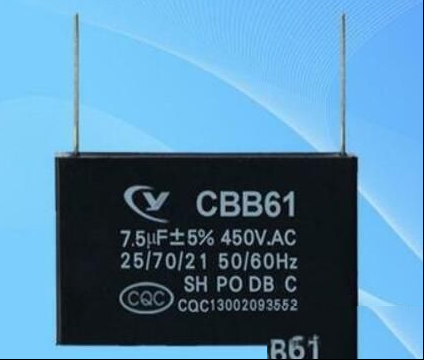

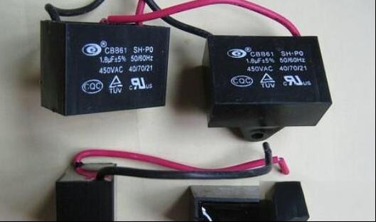

    大多数的电风扇中只有一个启动电容,这种电容串联到电机启动绕组中,可以起到移相的作用,假如启动电容失效或容值降低,就会导致电机无法启动,可以更换同型号电容来解决。
如果暂时没有同等容值的电容,那么则可以用两个电容并联在一起,来代替出现故意的电容器。
电风扇启动电容替换时的注意事项:
1、并联电容要选用两个同等类型的无极性电容器,一般风扇中都是采用聚丙烯薄膜电容。
2、电容并联容值相加,但耐压值取决于最小的一个,所以尽量选用同等耐压值的两个电容并联,耐压值最好不小于400V。
