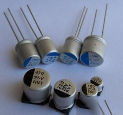

    电解电容和滤波电容的不同
对电容按用途来分类的话,主要可以分为滤波电容、隅合电容、谐振电容、移相电容等,这些都是电容,但在电路中起的作用不一样。
电容的材质(主要指介质)也有很多种,主要分为电解电容、瓷介电容、纸介电容、云母电容和涤纶电容等。
这些不同材质的电容都可能被用作滤波,并不局限于电解电容。
在电容用途上,相同材质的电容可能被派作不同用途,比如电解电容除了滤波外,还会用作隅合、移相和谐振等领域。
滤波电容主要利用电容的充放电作用,把整流后带有纹波的电流变得较为平滑,或利用电容的容抗随频率升高而变小的特性,用于滤除电路中的高频成份。
电解电容采用在介质中加入电解液来加大极板有效面积的方法,使电容小型化。由于使用了电解液,电解电容的漏电和高频损耗比较大,并且会带有一定的极性,在一定程度上限定了它的使用范围。电解电容的接法,电解电容怎么安装
有正负极的电容有正负极标识,一般带引脚的电容,引脚长的一端是正极,圆形的电解电容,负极一侧有一道竖线印在电容上。贴片电容一般没有正负极。滤波电容鼓包会引起直流电压不足300v?

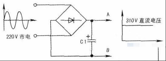

滤波电容鼓包会引起直流电压不足300v?交流电经整流桥后,滤波电容鼓包会影响直流电压不足300V,交流电220V经整流桥输出后并不是平滑的直流电,依然是一个单向脉动电波形。
