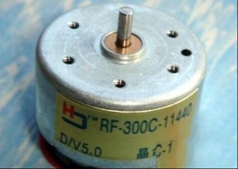

第一种:在电子产品中
比如遥控小车,其车轮驱动需要直流微型电机。在维修这些电路控制板时我们常常会发现在其马达两端接一个104的瓷片电容,其容量大约0.1微法。那么这个瓷片电容对马达的作用是什么呢?那么这个瓷片电容主要是起到消除噪声,抗干扰的作用。
瓷片电容是高频电容,常用在脉冲电路或者高频电路中,由于直流电机会产生高频的尖峰脉冲电压,这个高频尖峰电压会通过连接到电机的导线窜到控制电路板中,影响干扰电路控制板的工作,因此用到瓷片电容进行抑制。

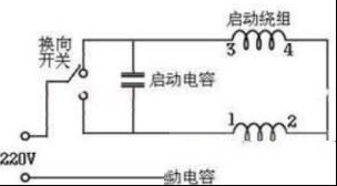

第二种:在空调压缩机中、电风扇中、洗衣机中等
以上这些家用电器都需要单相马达进行驱动运转,这些单相马达要启动必须接电容才能启动,这种电容叫做启动电容。
这种单相马达用电容启动方式有三种结构方式:
1、电容启动单相马达异步机,在启动时启动电容串入启动绕组中,启动结束后,启动绕组自动解除;
2、电容运行单相异步马达,电容串接在启动绕组中,启动绕组参与运行;
3、电容启动与电容运行单相异步马达,运用两个电容,启动电容串入启动绕组中,当启动结束之后,一组电容被切除,另一个电容与启动绕组参与运行。
以上就是电容对这二种马达起到的作用,欢迎您来到家电维修技术论坛学习,希望本文章对你有所帮助。
