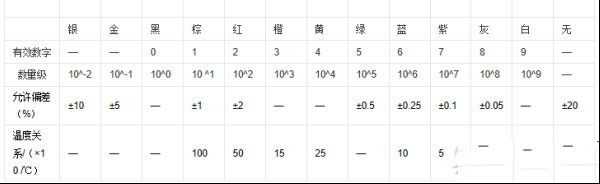

色环电阻颜色对照表:
色环电阻识别方法是指电阻上用了四道色环或五道色环或六道色环来表示电阻值,可以从任意角度一次性的读取代表电阻值的颜色信息。
色环电阻是应用于各种电子设备的最多的电阻类型,无论怎么安装,维修者都可以方便的读出其阻值,便于检测和更换。
