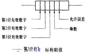

4、色标法
用不同颜色的带或点在电阻器表面标出标称阻值和允许偏差。国外电阻大部分采用色标法。
黑-0、棕-1、红-2、橙-3、黄-4、绿-5、蓝-6、紫-7、灰-8、白-9、金-±5%、银-±10%、无色-±20%
当电阻为四环时,最后一环必为金色或银色,前两位为有效数字,第三位为乘方数,第四位为偏差。当电阻为五环时,最後一环与前面四环距离较大。前三位为有效数字,第四位为乘方数,第五位为偏差。电阻标称值五环电阻色环标示
