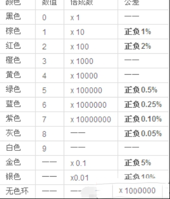

色环法是用不同颜色的色标来表示电阻参数。色环电阻有4个色环的,也有5个色环的,各个色环所代表的意义如下:
图1 色环标注电阻值
表一 电阻各色环代表的意义
读取色环电阻的参数,首先要判断读数的方向。一般来说,表示公差的色环离开其他几个色环较远并且较宽一些。判断好方向后,就可以从左向右读数。
例如,某4色环电阻的颜色从左到右依次是红(2),紫(7),黄(x10000),银(正负10%),则此电阻的阻值为27Ωx10000=270000Ω,也就是270KΩ,偏差为正负10%。
再如,某5色环电阻的颜色从左到右依次是红(2),绿(5),蓝(6),红(x100),棕(正负1%),则此电阻的阻值为256Ωx100=25600Ω,也就是25.0KΩ,偏差为正负1%。
