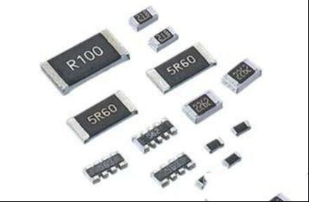

本文介绍了贴片电容容值的读法,贴片电容的容值没有标志在电容的表面,但在包装盒上可以找到容值相关的数据,其读数方法与贴片电阻相同,具体的读数方法一起来看下。贴片电容怎么测量?

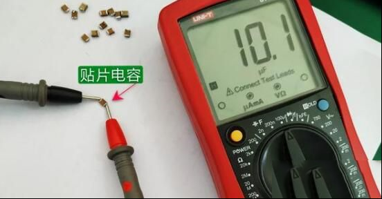

贴片电容怎么测量才好?可以使用数字万用表的测量电容档位进行测量,贴片电容不宜在电路板上测试,会导致测量结果不准确。
在测量前,可以用热风枪(或电烙铁)将贴片电容从电路板上拆下来,把一张干净的白纸放在桌子上,将取下贴片电容放在纸上。
