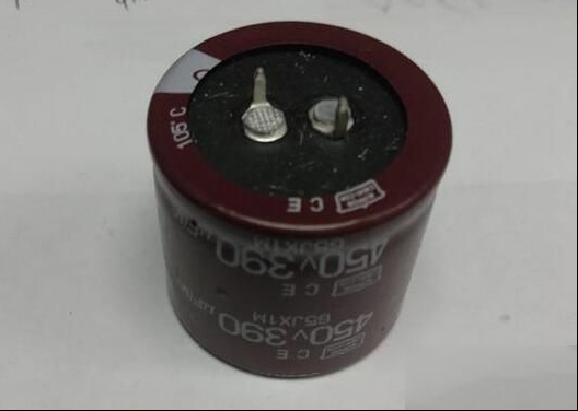

    万用表怎么测量超大电容
可以用万用表测量电容,这是没有问题的,当电容比较大时,一般把万用表电阻档调到×10或者×100档,用两表笔去触接大电容两端,表针会发生较大波动,然后逐渐回零,再对调表笔,表针会有非常大的波动,甚至会有打表针的情况。波动越大,电容容量就越大,证明电容没坏。如果表针不波动或波动很小,证明电容已经容量减小,不再继续使用了。
注意事项:万用表测量电容,先从小档位开始,逐步用大档位,以免把表针打坏。
另外,高压电容测量有误差,可能测量不准确,高压电容在低压时没有问题,但在高压时却会出现问题,而万用表的电压只有1.5伏,在用万用表测量高压电容时,有时测量结果可能不准确。
以上只能判断电容的好与坏,不能判断电容的具体容量。
在实际进行电容测量时,要选取对应电阻值的范围,然后开始测量。
电阻值超大,不知道有多大,如果大过万用表的值,可以尝试测量电压、电流等值,然后核算出电阻值。
大电容用万用表电阻档检测,只能粗略检测失效或短路,而电阻容量下降多少,需要用专用电容测试仪检测,对于PF容量级电容万用表无法检测好坏。
在测量超大电容时,釆用指针式万用表测量,先拨到电阻挡Rⅹ1,看指针的偏转时间,容量越大时间越长,则可以测量出电容量的大小,若无反应则表明电容已无容量,已损坏。多大容量的电容是大电容?
