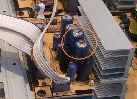

    滤波电容鼓包的问题
交流电经整流桥后,滤波电容鼓包会影响直流电压不足300V,交流电220V经整流桥输出后并不是平滑的直流电,依然是一个单向脉动电波形,还需要经过电容的滤波,才会输出平滑的直流电。
该滤波电容为市电整流后滤波,属于一种低频滤波电容,当出现鼓包现象时,就会造成直流300V电源不足,后级电压不稳定,带负载能力差。
如果是开关电源,还会造成输入保护而不通电,或引起损坏开关管等故障。
鼓包之后的滤波电容不能继续使用,必须及时更换掉,即使轻微的鼓包也不能继续使用,以免造成其他元器件的损坏。

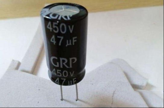

在更换滤波电容时,不能随意更改电容的参数,滤波电容的三个主要参数为容量,耐压值及温度。
如果手头上没有合适的淲波电容,则可以更换高规格的,但不能选用容量低、耐压低、温度低的电容。在精密电路中,还需要选择大品牌质量好的电容。
注意,滤波电容鼓包会导致电压不稳,在实际使用过程中在碰到鼓包现象时,必须及时更换新的电容。12V直流电路滤波电容的耐压选择要求
