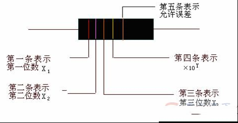

3、色标法:指用不同颜色环来表示元件不同参数的方法(见图2)。不同颜色所表示的数值和允许偏差见表1。
五条色环表示法:
图2 色标法
第一条色环:阻值的第一位数字;
第二条色环:阻值的第二位数字;
第三条色环:阻值的第三位数字;
第四条色环:阻值乘数的10的幂数;
第五条色环:误差(常见是棕色,误差为1%)。
例如: 红色/紫色/橙色/黄色/棕色,273*104=2730kΩ,允许误差为:1%。
