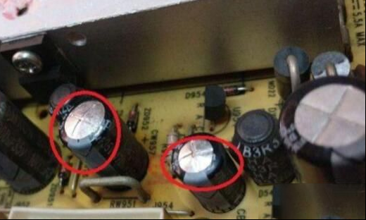

电容器是集成电路中常用的电子元件,当电容器发生故障时,电路无法正常工作。那么,应该怎么来检测电容器的好坏,这里分享三种常用的测量方法,有需要的朋友参考下。电容器熔断器的选择原则与更换步骤

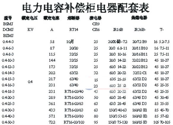

熔断器的选择原则与更换步骤" width="484" height="354" />
如何选择电容器的熔断器,熔断器的选择原则,常将熔断器与电容器串联后构成电容器组,当熔断器熔断后,需停电更换,有关熔断器的更换步骤,请参考本文的介绍。
